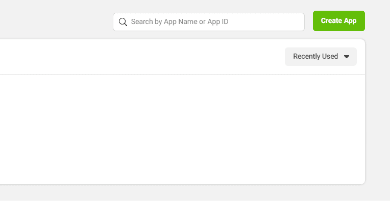

Um eine App bei Meta für Instagram anzulegen, musst du dich im Meta Developer Portal anmelden. Im Dashboard kannst du dann eine neue App anlegen:

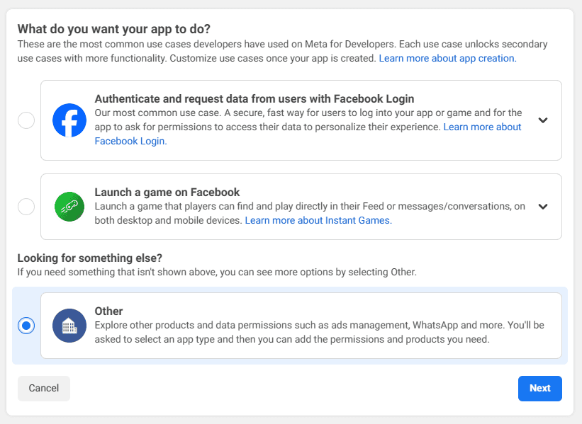

Im nachfolgenden Bildschirm wählst du dann "andere" bzw. "other" aus, da du ja explizit die Instagram Basic Display API verwenden möchtest:

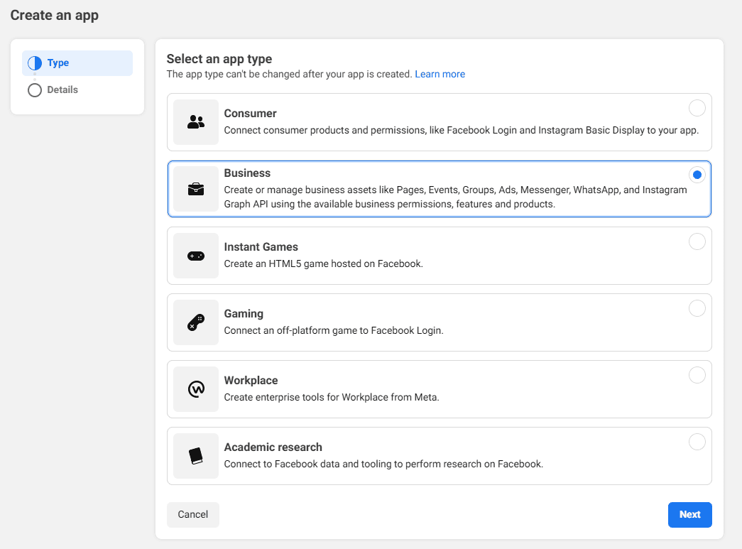

Jetzt wird es wichtig:
Wähle in dem nächsten Step unbedingt "Business" bzw. "Geschäft" aus, da du sonst keinen Zugriff auf die API von Instagram bekommst.
Als Nächstes gibst du einer App einen treffenden Namen, den kannst du aber später wieder ändern. Wenn du möchtest, kannst du hier auch noch einen Business Manager auswählen, ist aber kein Muss. Damit hast du dann die App angelegt.

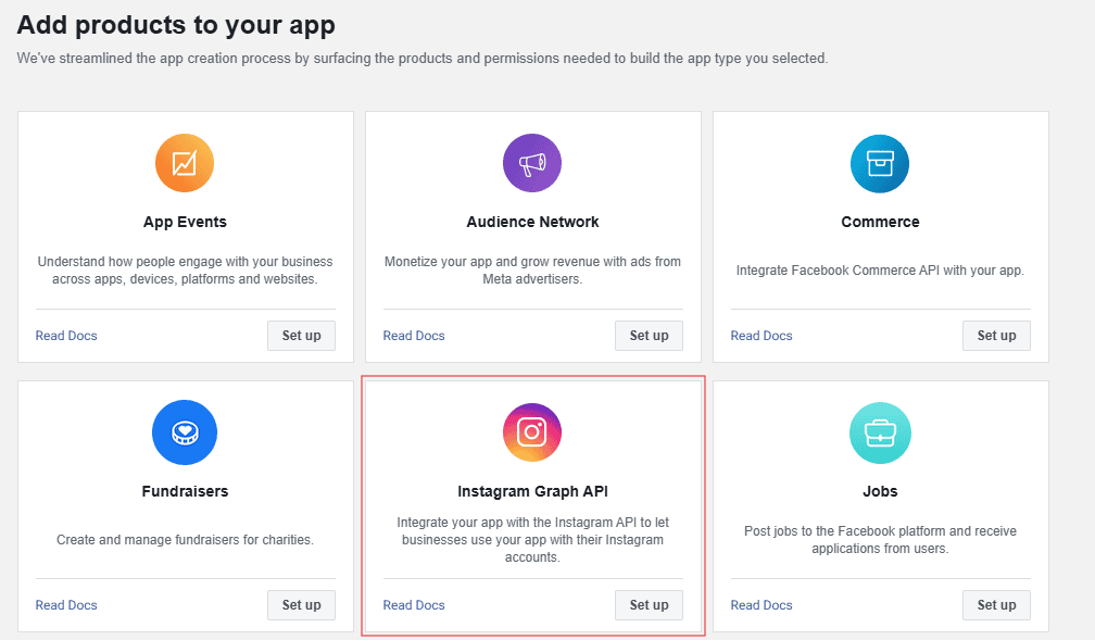

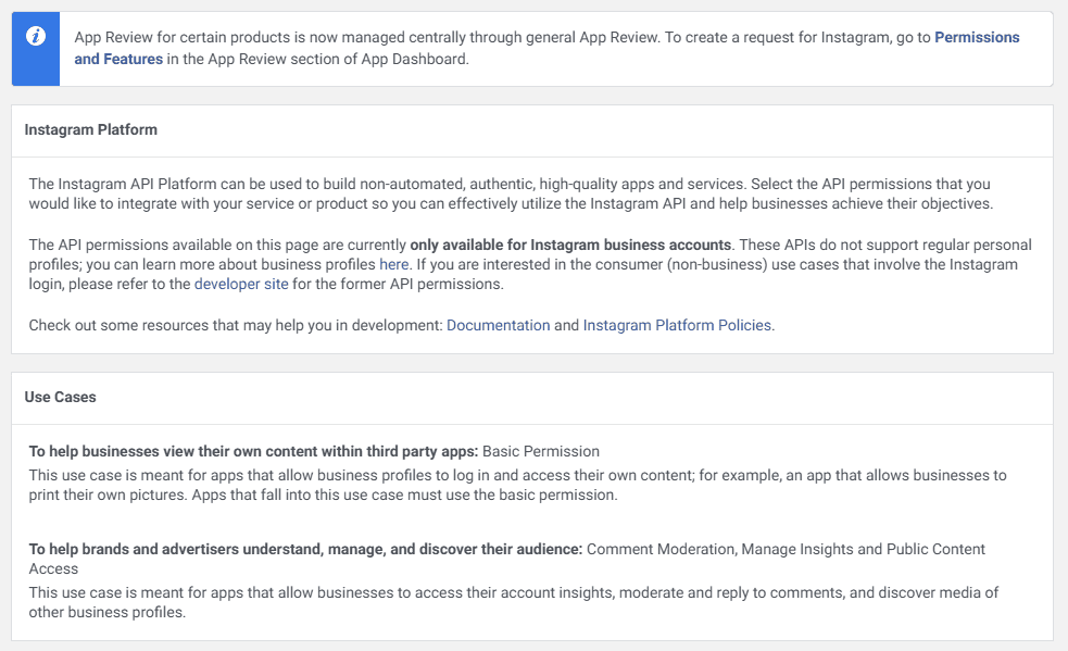

Nach der Anlage der App wirst du weitergeleitet auf das App-Dashboard. Hier wählst du dann die Instagram Graph API aus uns sagst "Setup" bzw. "Einrichten".
Danach erscheint die folgende Seite, damit ist auch prinzipiell alles getan:

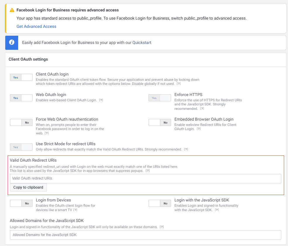

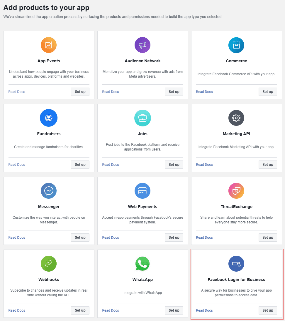

Damit wäre die Instagram Graph API auch erstellt. Zudem musst du noch "Facebook Login for Business" hinzufügen:
Auch hier sagst du "Setup". Es öffnet sich nun ein Fenster mit den Einstellungen für den Login. Hier musst du eine "OAuth Redirect URI" hinterlegen:
An diese Adresse wird später der Authentication Code gesendet. Mit diesem Code wird dann ein kurzlebiger Access Token erstellt der 2 Stunden gültig ist. Diesen kannst du dann aber später zu einem langlebigen Access Token umwandeln, der dann 60 Tage gültig ist.
Kopiere dir am besten schon einmal direkt die "App ID" und das "App Secret", deiner App, die brauchst du später.

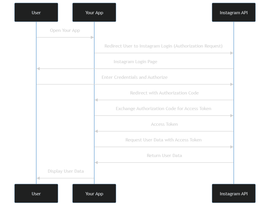

Ab hier wird es dann technisch und du musst Einstellungen für OAuth tätigen. Diese sind zwingend notwendig, damit du die Access-Tokens bekommst. OAuth selbst werde ich später in einem eigenen Artikel einmal beleuchten. Aber grundlegend arbeitet der OAuth-Flow mit Instagram wie folgt:

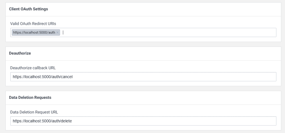

Wichtig sind hier die nun die Einstellungen für die OAuth-Callbacks. Die du wie folgt setzen solltest:
OAuth redirect url: https://localhost:5000/auth
Deauthorize callback URL: https://localhost:5000/auth/cancel
Data Deletion Request URL: https://localhost:5000/auth/delete
Wirklich wichtig ist nur die OAuth redirect url da hier hin der generierte Code für den späteren Access-Token hingeschickt wird.

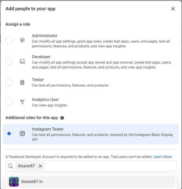

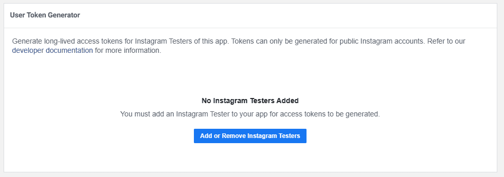

Hast du die Einstellungen gemacht, musst du noch einen eigenen Instagram-Account als Tester hinzufügen:
Es öffnet sich eine neue Seite wo du dann neue Leute via "Add People" hinzufügen kannst und dann musst du Instagram Tester hinzufügen und kann deinen eigenen Benutzer einladen:
Der Benutzer wurde dann hinzugefügt und muss nun nur noch die Test-Einladung annehmen:

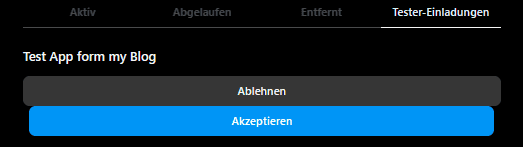

Klick einfach hier, wenn du die Einladung annehmen möchtest. Du musst dann bei Instagram auf Test-Einladungen klicken und solltest deine Einladung sehen:
Nimm sie dort einfach an und das wars.

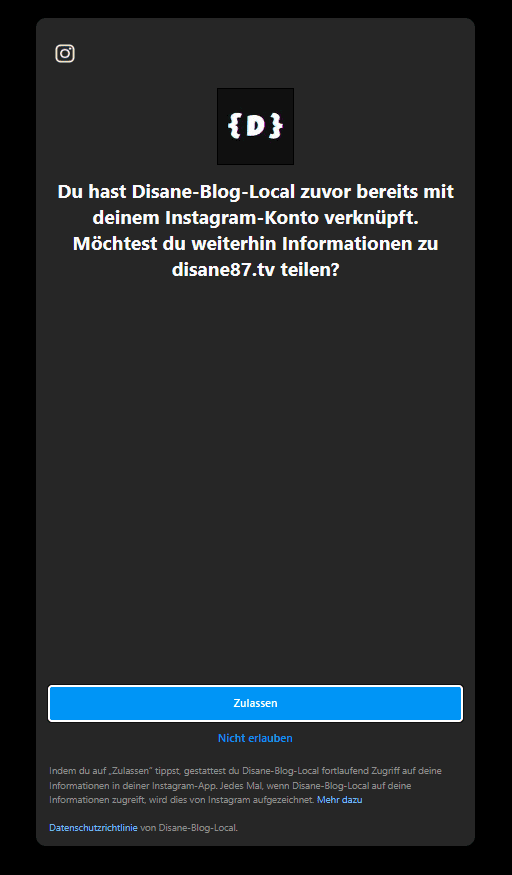

Es öffnet sich dann eine Seite in einem Browser, bei der du dich bei Instagram anmelden musst, sofern noch nicht geschehen. Danach wirst du gefragt ob du eine erzeugte App mit deinem Konto verknüpfen möchtest bzw. ob du der App die Rechte einräumen möchtest, in deinem Namen auf Instagram zugreifen zu dürfen:
Hast du zugestimmt, wirst du auf die Seite umgeleitet, die dir die Access-Tokens ausgibt, die du später dann für die "richtigen" API-Calls bei Instagram nutzen kannst:
Bei der ersten Ausführung des Skriptes wird dir der Browser wohlmöglich anzeigen, dass die Seite unsicher ist. Das ist völlig normal und unbedenklich, da die Webseite nun bei dir lokal auf dem Server gehostet ist und via localhost aufgerufen wird. Instagram benötigt aber für die Callbacks zwingend HTTPS. Das Skript erzeugt zwar Zertifikate, damit sich die Seite überhaupt öffnet, aber es ist nur ein selbst signiertes Zertifikat, dem die Browser im Standard nicht vertrauen.
