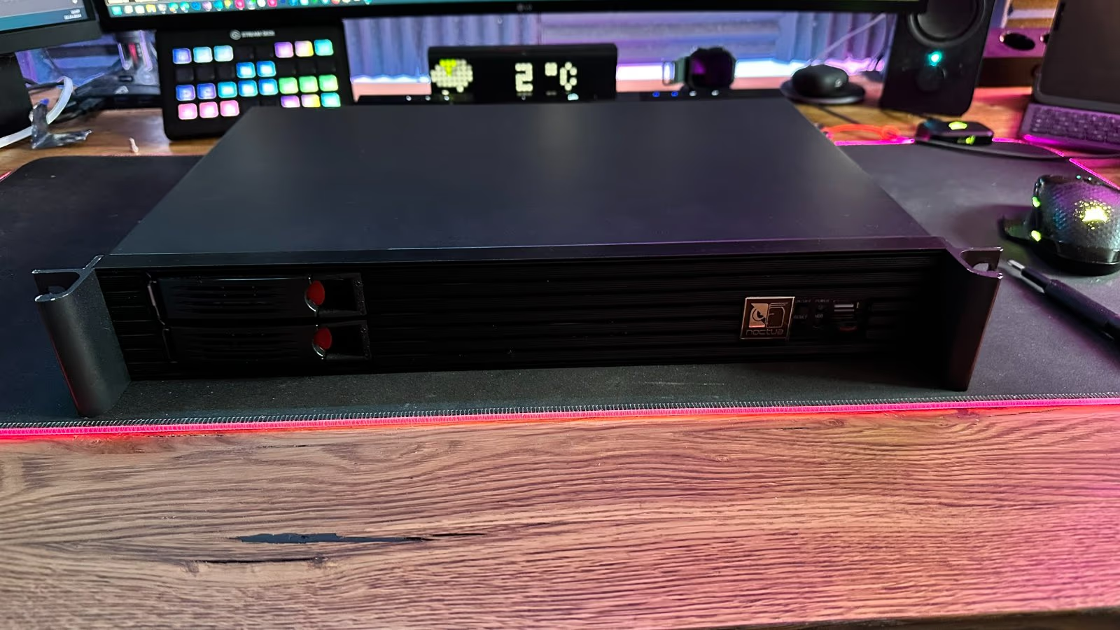

Der alte 19"-Server, ein zuverlässiger Kollege 🏗️
Mein alter Server war ein selbstgebautes 19"-Rack-System, das auf einem Intel Core i9-11900K basierte und mit 64 GB RAM sowie einer 1 TB NVMe SSD und zwei 4TB Western Digital RED ausgestattet war. Er diente jahrelang als zuverlässige Plattform für meine Docker-Container, VMs und verschiedene Dienste. Dank seines leistungsstarken Prozessors und des großzügigen Arbeitsspeichers war er ideal für ressourcenintensive Anwendungen.
Das System lief rund um die Uhr und hostete alles von Nextcloud und Gitea bis hin zu diversen Monitoring-Tools und Medienservern. Über die Jahre hatte sich ein ganzes Ökosystem an Diensten aufgebaut, das perfekt zusammenspielte.
Allerdings hatte das System auch Nachteile: Es war laut, stromhungrig und platzintensiv, was mich letztendlich zum Umstieg auf eine kompaktere und energieeffizientere Lösung bewegt hat. Zudem war der i9 auch definitiv ein ziemlicher Overkill für das, was tatsächlich an Rechenleistung benötigt wurde.

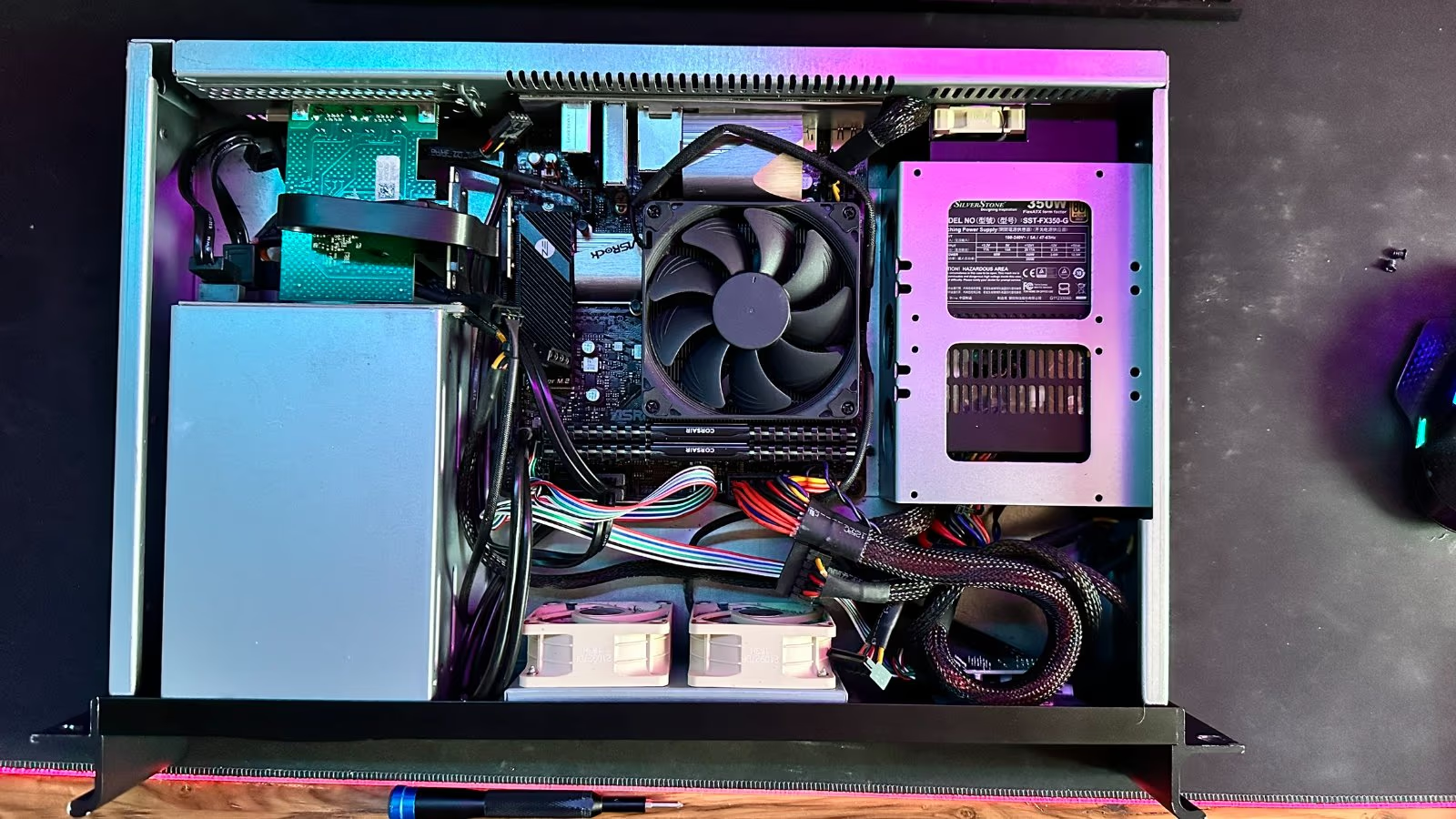

Alter 19-Zoll Rack-Server
Innenleben des alten Servers
Mit den Komponenten, mehreren Festplatten im RAID-Verbund und einer robusten Kühlung war er für so ziemlich alles gewappnet. Aber es gab auch Nachteile:

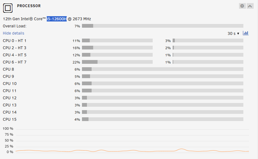

Hier siehst du meine aktuelle Auslastung mit den Containern:
Container-Auslastung auf dem MS-01
